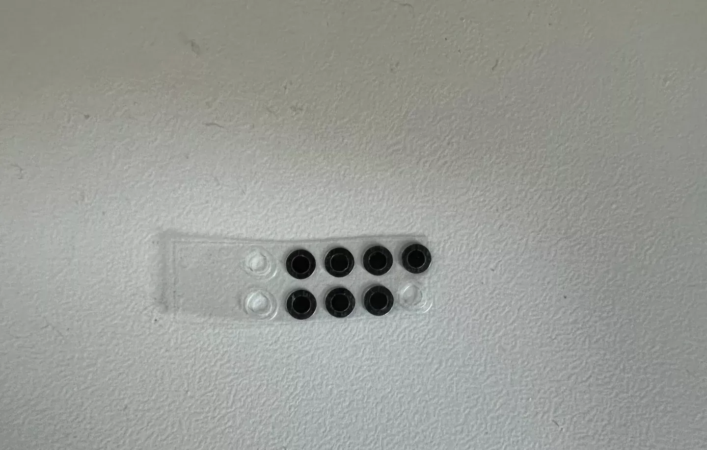

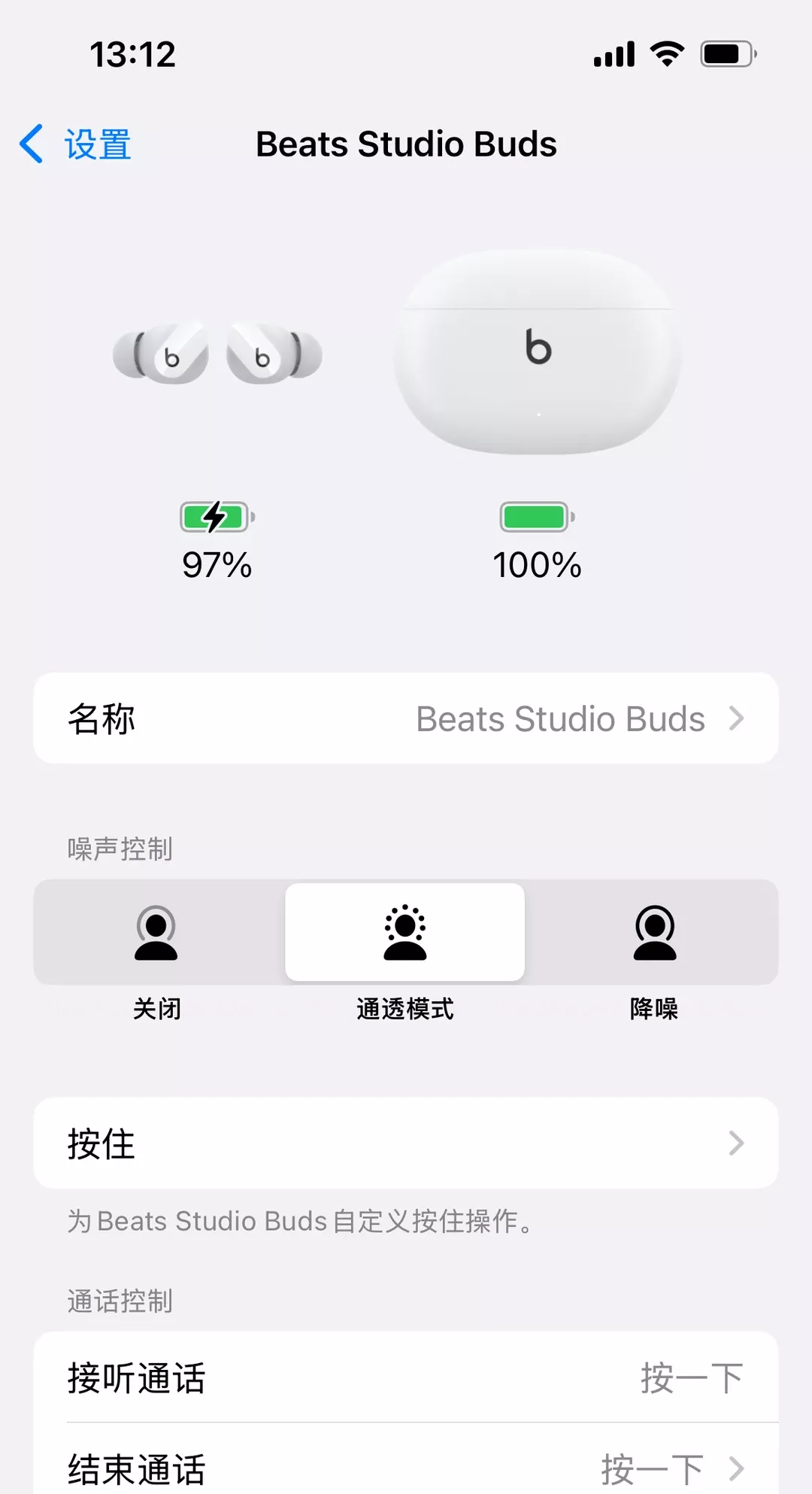

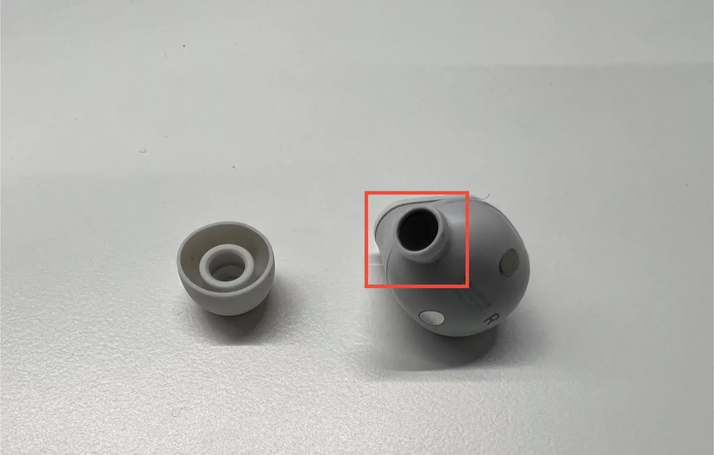

莫名其妙右耳机就有电流音,只要带上不放音乐也有呲啦响,开关了试了很多次还这样,已经准备换新的的了 然后突然想起以前换过耳机防尘网(滤网),就是1图里黑色的那个网,用针或者镊子取出来换一个(淘宝找对应型号买)粘好,然后再试,神奇的修好了 我的现象是打开手机耳机界面关闭降噪就没有呲啦响了,然后开降噪和通透都有呲啦响,对应问题的可以试试我的方法 估计原因是滤网松动不密封然后引起空气共振了 耳机呲呲响

朋友我这个位置看着有点发黄了不知道是不是老化太严重,不敢动。这个是可以自己更换的吗?

刚按紧戴上可以,过几秒钟马上又有沙沙声了

老师我按照你的方法换了滤网 但还是只有关闭降噪模式那些才可以没有滋滋的杂音 是我没按紧还是就是坏了

买了新的滤网换上压了好久还是有电流声

我换了,还是没用

请问怎么取下那个防尘网

要命,按压了下声音更大了
