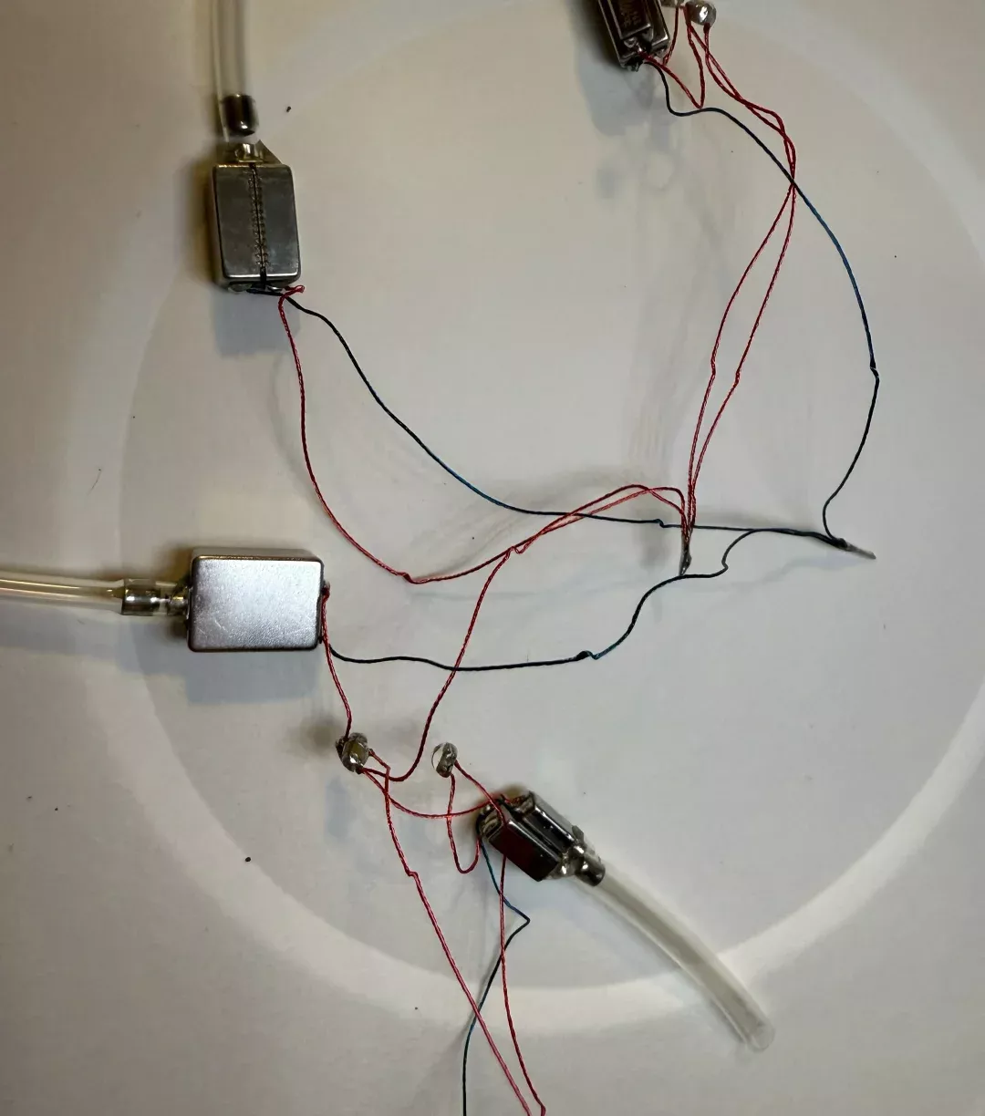

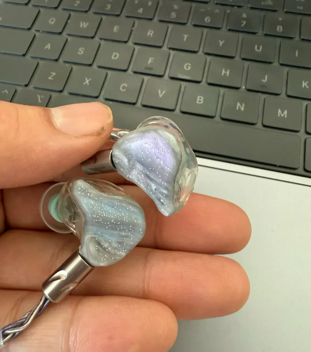

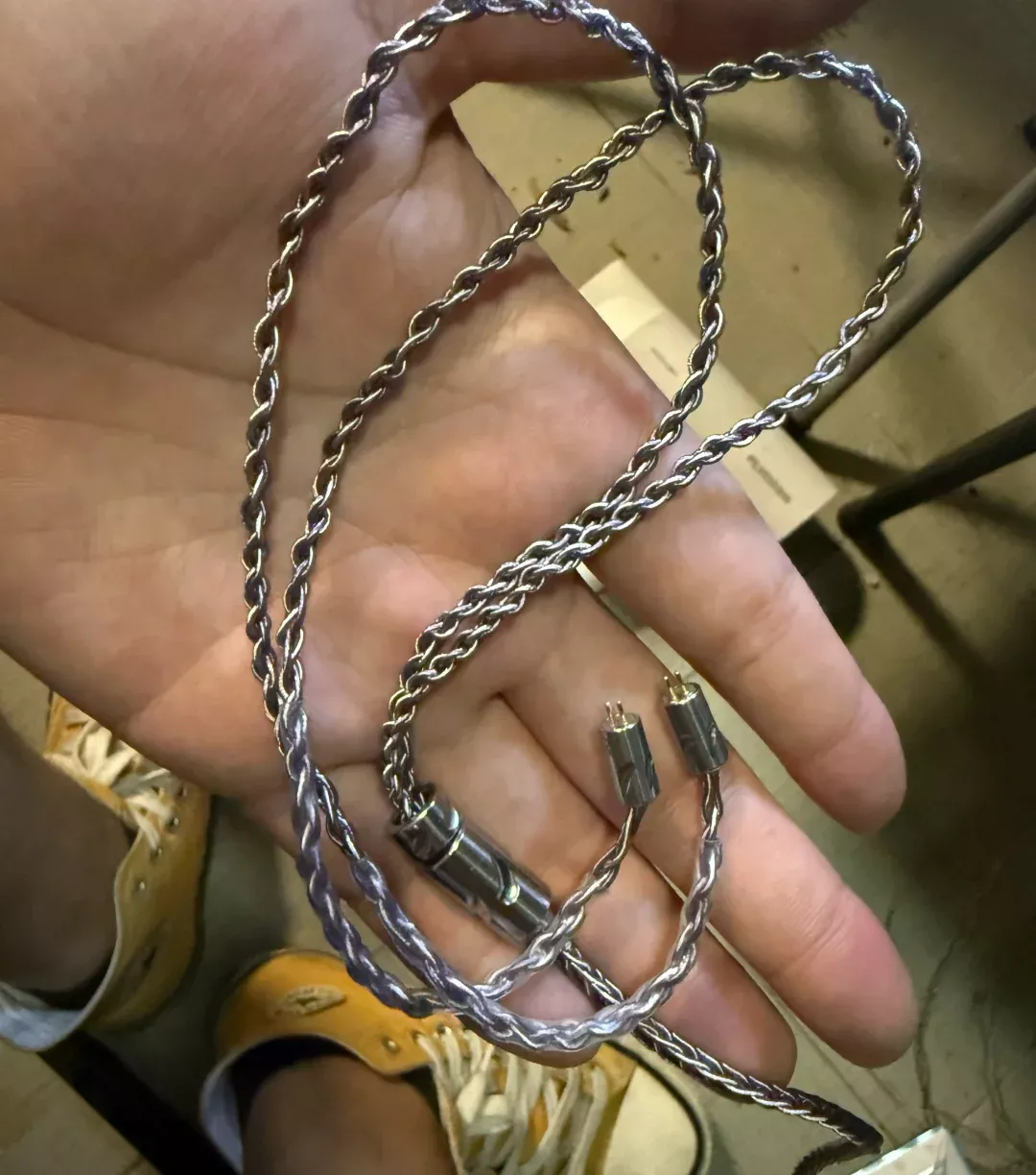

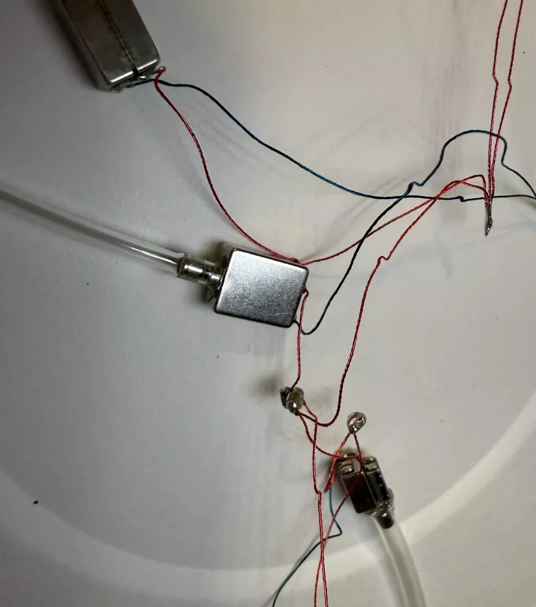

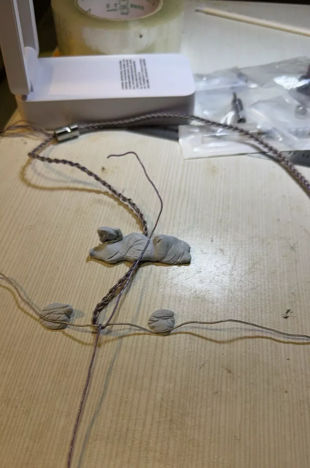

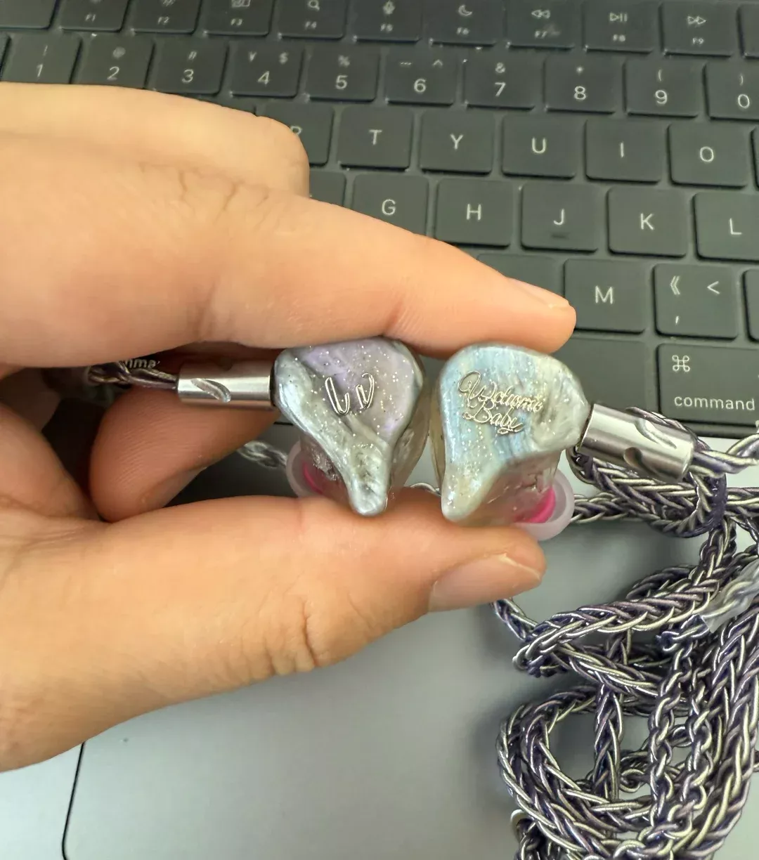

一只想自己做个手搓耳机,犹豫了好久还是动手了,淘宝买各种材料,弄碎了好几个壳体,最终是整上了! 买的调好音四分频的五单元,自己膜的壳体,自己编的耳机线,还挺有趣的! 经验:耳机面板买星空亚克力板就行,一般3mm厚,自己膜掉1.5mm,uv胶买专用的,会好一点 焊接时候确定好接地 看大家挺有兴趣,我就在细化一下, 补充内容 耳机线长度一般都是1.2m,分叉35-40, 先做分线器,分线器就是个小细铁管,套热缩管,热缩管套两层左右厚度就差不多了,然后分线这块就Ok,做完耳机线在编上面,上面编好后焊接插针。 焊接耳机插针这一头首先把细热缩管套进去一会做耳挂用,插头这头随便焊,两个线一个点,焊锡用含银的(声音玄学),焊好以后调UV胶,两侧都焊好后做耳花,耳挂可以用硬纸板做出一个耳朵的形状吗,把套好热缩管的线沿着纸耳朵固定,插针要竖着,热风枪一吹,很好看,最后是3.5插头那一头,首先确定耳机母座的接地(上面还是下面,一般都是下面),用万用表测量出3.5那头的接地线还是正级,LR同理,焊接,点UV胶,耳机线完成。 耳机准备材料: 调好音的动铁单元(某宝有卖的,我买的是五单元的,新手如果第一次做不推荐买单元多的,可以先买个小单元玩一下),耳机壳体(好好商量店家,店家能送,但是需要自己打磨),耳机母座(推荐平头),耳机面板,LOGO买小的超薄金属贴,耳机专用的UV胶水(某鱼有),耳机亮光油,手膜机及各种打磨头。 东西到家后先需要先打磨壳体,把壳体不好的地方打磨掉,磨好后用砂纸找平,开鱼嘴的洞,推荐用磨指甲的打磨头,锥形头和圆柱头配合,尽可能把鱼嘴开大但是不要磨破,最后把母座磨出来,磨好后最好用超声波清洗机清洗,淘宝20一个那种,洗完很干净,用清水冲一些灰尘洗不掉。下一步就是安装单元,先不要剪导音管,先把导音管插出鱼嘴,找好单元位置,然后UV胶水固定单元,注意!!!左右耳机导音管长度一定要对称!!!!要不会偏音,固定好单元后往鱼嘴里面注UV胶水,烤干后把多余导音管切了,下一步安装母座,也用UV胶水固定,确定好接地,然后焊接,最后打磨一个盖子,接可以出声了。 最后是整体的打磨,抛光,刷亮光漆用UV灯一烤完活。 以上内容适合自己做耳机玩的友友们,别想说1Q多的成本做出1.5W的效果,但是做好了肯定能比你花1Q买的耳机声音效果强diy耳机
