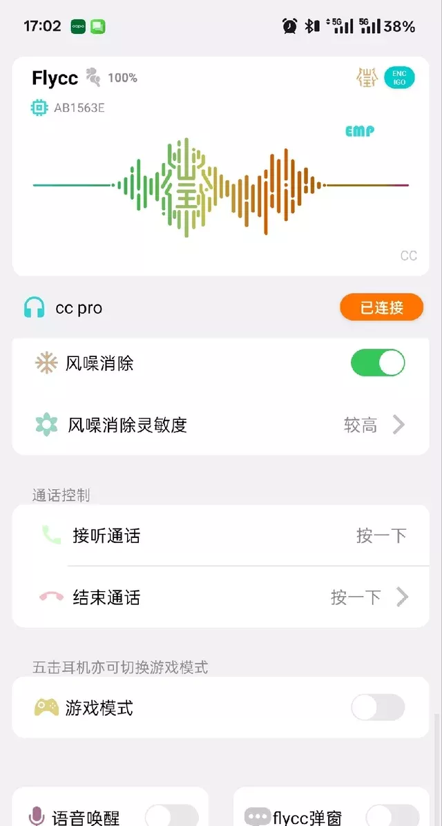

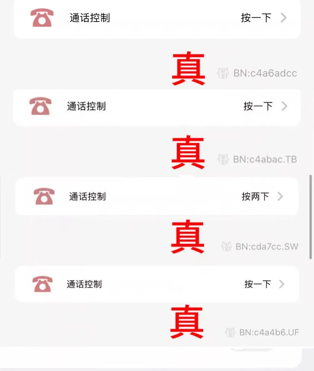

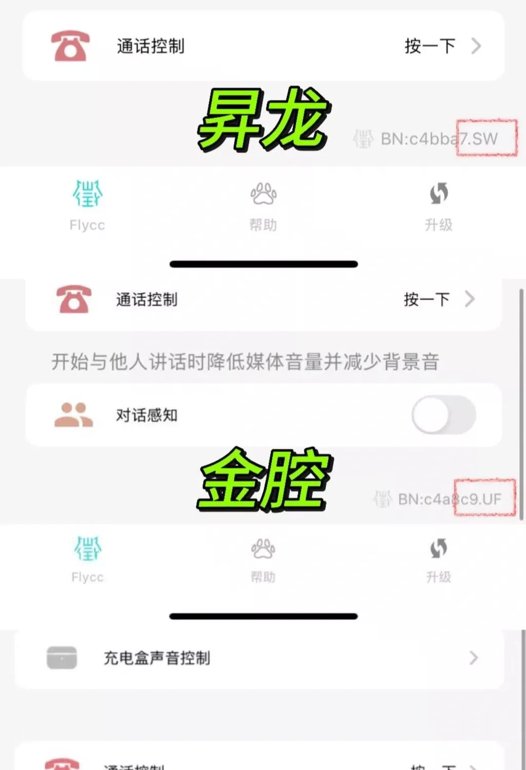

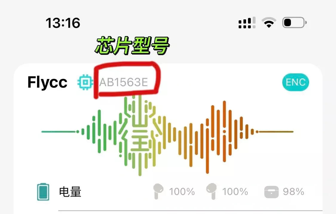

flycc是悦虎方案耳机的检测软件,悦虎是华强北耳机做的zui好的,所以市面上有不少假悦虎,从外观几乎分辨不出,所以只能通过flycc软件来检测。 一般来说,能连接上flycc的就是真悦虎,但由于上半年中科破解了flycc,部分不是非悦虎耳机也能连接上flycc,但不能使用功能,右下角显示welcome,后续flycc进行了升级,假悦虎均无法连接flycc,所以目前,能连接上flycc就是真悦虎,可以放心下车~ 连接flycc以后,左上角显示的是洛达芯片的型号,如AB1562ae,AB1563e等,右下角是工厂标识,除了五代的耳机,二代,四代,六代后缀均为cc ✅五代右下角显示SW,为昇龙出品 ✅五代右下角显示UF,为金腔出品 ✅五代右下角显示TB,为王者出品 ✅五代右下角显示cc,ad,ab,ba等的为悦虎通货 ❌五代右下角显示welcome,为假悦虎 以上为flycc检测悦虎耳机的方法,希望可以帮到大家,有不懂的宝子可以把截图发评论区我帮忙看 flycc
