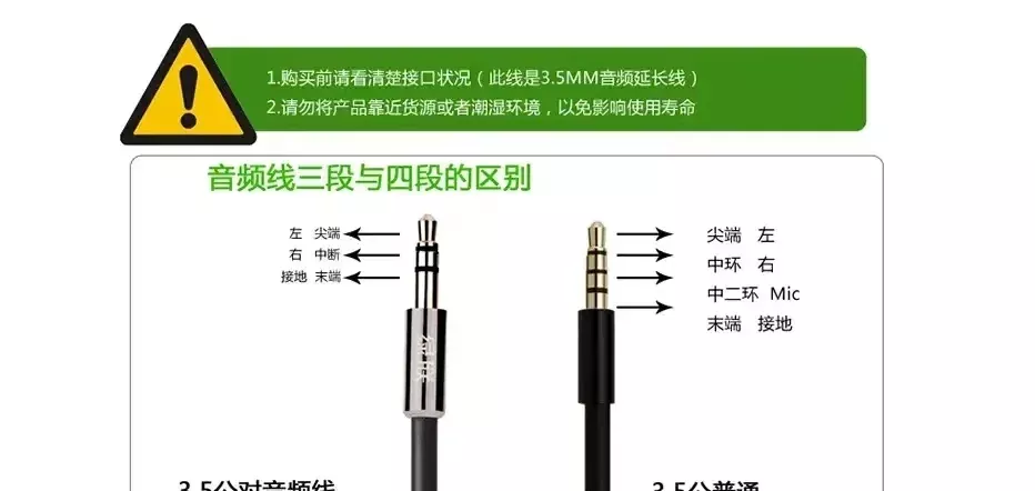

蓝牙耳机插线在电脑上不能用麦克风【已解决
发表于:2026-1-27 13:52:43 3501 | 未知

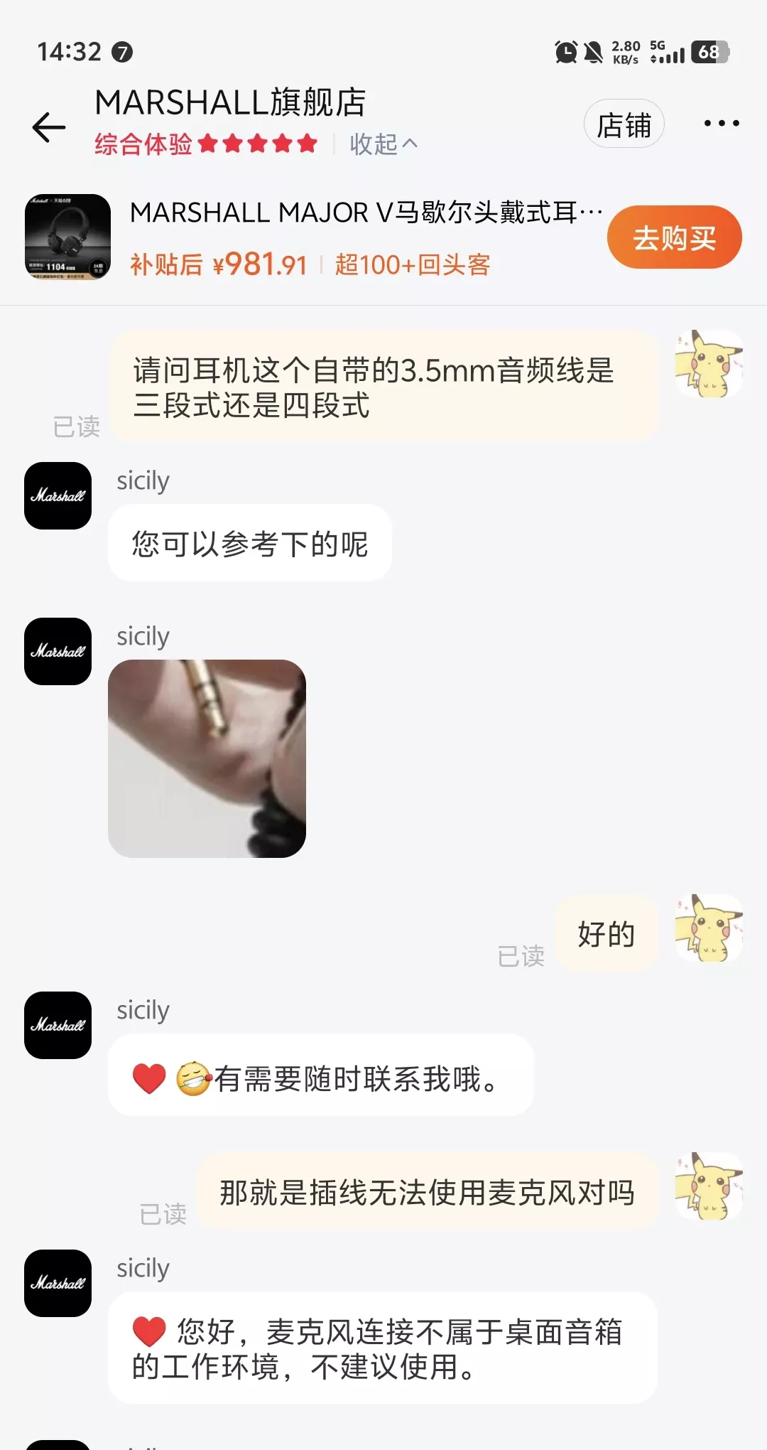

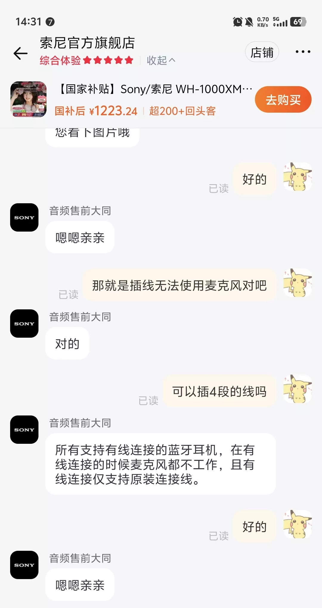

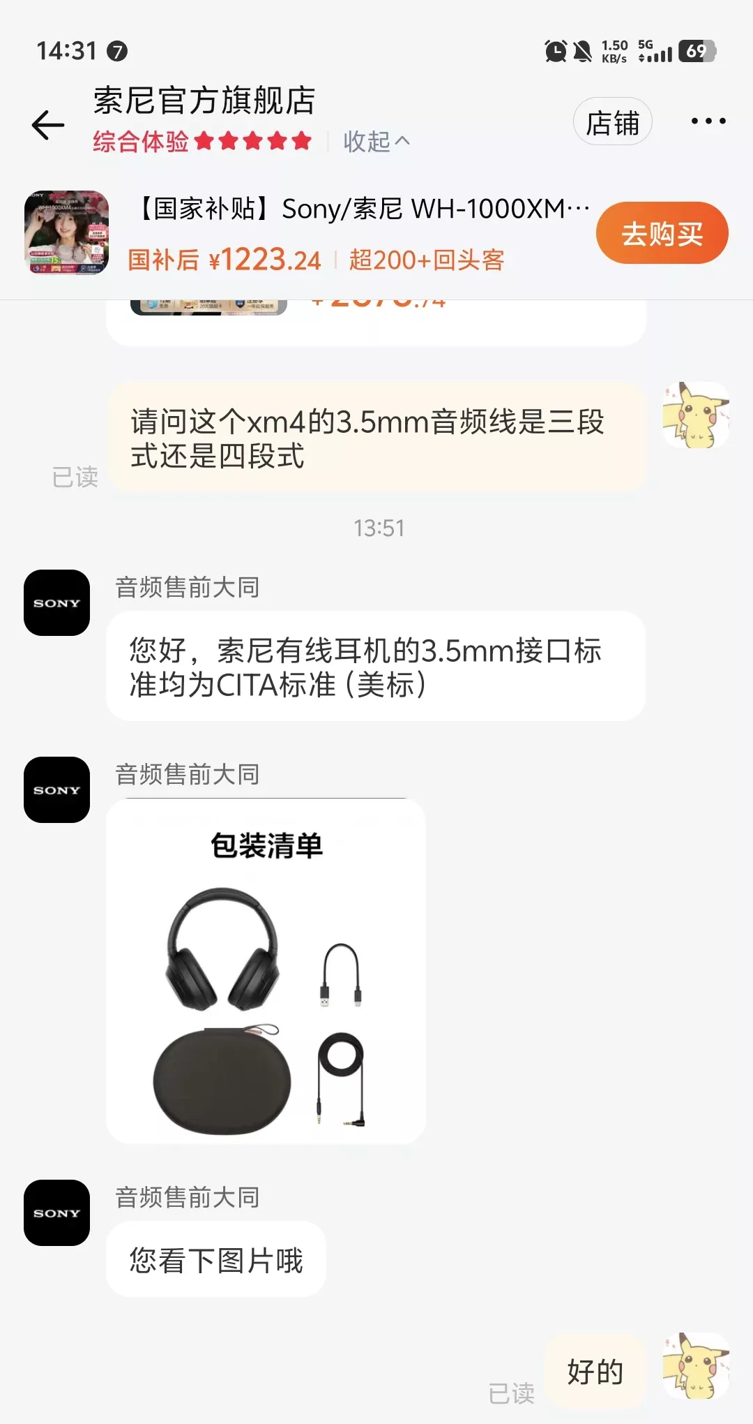

前情提要:两天前配了一台台式机,想要和朋友连麦打游戏,发现平时用的耳机(索尼xm4)插线麦克风没有声音,只有蓝牙状态能同时用耳机和麦,但音质很差,于是尝试了调电脑参数,尝试了买一分二分线器,尝试了重置驱动,都不行!!!但是我绝不妥协,我咨询耳机卖家,咨询电脑卖家,我查阅众多资料,我终于破案了:

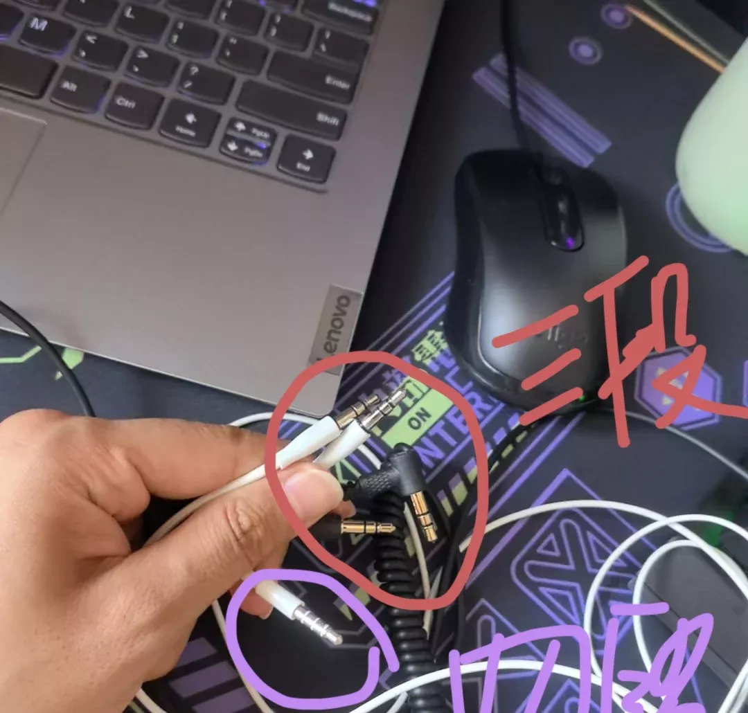

原来是市面上大部分(不敢100%肯定)蓝牙耳机的麦克风都是内置的,并且只在蓝牙状态下工作,并且原装的3.5mm音频线都是三段式的(三段式不能启用麦克风模块,只有四段输入才能启用麦克风模块)【图2】
解决办法: 1,换带麦的游戏耳机!! 2,配一根适配你耳机的带麦克风配件的四段式音频线【图5,搜xx耳机适配带麦音频线】 3,继续用蓝牙耳机的无线状态,无线状态下耳机和麦是能同时用的,只是音质不好
在网上搜了好久,都没有找到原因,一直以为是电脑的问题,没想是蓝牙耳机的问题!感觉普通人一下子应该都无法分别其中的玄妙之处,希望能帮助大家吧 麦克风

帮大忙了我说我的720n用原装的线,怎么没办法开麦,就是没有声音,但是蓝牙连手机就有原来如此
2026-1-27 14:01:43 回复
zmy609 | 未知
所以哥,xm4只能换耳机了?
2026-1-27 14:13:43 回复
wuyou008 | 来自福建
我是XM3,我今天插台式打游戏也是这样的问题,我网上买了二分一没用,但是很奇怪的是,我之前原装线直插笔记本电脑的接口是有用的
2026-1-27 14:18:43 回复
winpe | 来自福建
我是四段的,但是可以使用麦克风,但是无法听到声音
2026-1-27 14:28:43 回复
oydfe2088 | 来自福建
问一下想用 xm4 开麦打游戏得换个线是吗?
2026-1-27 14:33:43 回复
zmy609 | 来自福建
请问一下,插显示器自带的3.5孔是用不了耳机自带的麦吗?(四段耳机线)
2026-1-27 14:43:43 回复
Eric_H | 来自福建
我去怪不得我说为什么那我是游戏本,想带耳机说话,不带麦的耳机。是连蓝牙可以直接说吗?还是说没办法
2026-1-27 14:47:43 回复
mam520 | 来自福建
那麦克风的3.5三段的直接转usb 可以用吗
2026-1-27 14:51:43 回复
一发最何 | 未知
你好 我还是有点不太理解 我也是xm4请问你买的外接麦有链接吗 我是插在游戏本上的
2026-1-27 14:59:43 回复
