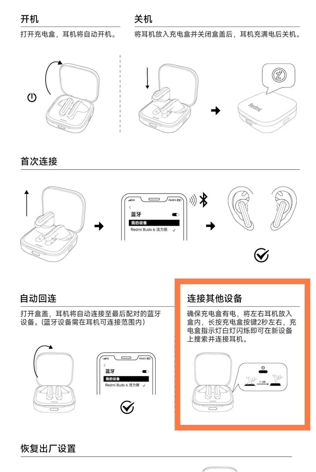

买了Redmi蓝牙耳机,连不上电脑💻 需要如下操作: 1. 保证当前耳机未连接其他设备 2. 打开耳机盒盖,确保耳机在盒子里,耳机要有电 3. 长按耳机盒盖右侧按键2秒左右 4. 打开电脑蓝牙设置搜索设备(可提前打开) 是否添加成功

乐,我的耳机连盒子一起丢了[嘻嘻R]
昨天 16:09
rozikun
长按耳机盒的按键没有反应啊
昨天 16:12
lxi4509
真的可以,连了多少天都连不上,宝宝你太棒了
昨天 16:22
e999
谢谢你,一下就连上了
昨天 16:25
lnhssjw
耳机盒拿出耳机和放入耳机都双闪,是怎么了呀,蓝牙也搜索不到耳机
昨天 16:36
xiongdamao
可以连小米手机,但是小米电脑都搜不到信号
昨天 16:41
小豬
谢谢老师,连接上啦
昨天 16:44
scrollll
buds7没有这个按钮
昨天 16:47
1x2s
你也太牛了叭
昨天 16:51
